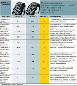

    Вот такую табличку нашел в интернете. Получается, что тормозной путь на льду и на асфальте меньше у широкой, а на снегу - у узкой. А для меня самый важный показатель для резины(зимней) - тормозной путь.

    А то,что производитель автомобиля рекомендует на зиму более узкие колёса не наводит не на какие мысли?
