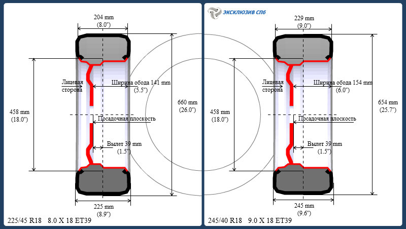

    Собственно вопрос: ищу летнюю резину к недавно приобретеным 18 дискам, нашел в городе в наличии "Летние шины 225/45 R18 Kumho Ecsta Seven KU23" и "Летние шины 245/40 R18 Michelin Pilot Sport PS2". Ценник вообщем-то одинаковый. Смущает такой момент - не будет ли 245 очень широко. Хочется, чтобы машина поменьше реагировала на колеи - и поэтому видится лучшим вариантом 225 ширина. Хотя коенчно 245/40 будет "красивше". А как думается соклубникам? Что взять?

    озадачен таким же вопросом. шинный калькулятор для рези 225/45/18 выдают оптимальную ширину диска 8.
    меня больше заботит что высота колеса у 245/40 меньше чем у 225/45.
