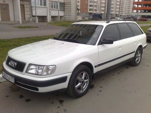

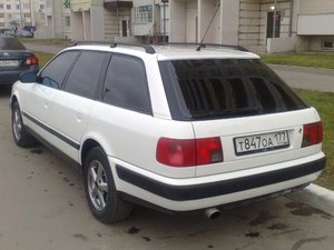

    ну не знаю Андрюх,было все что ты перечислил,и груженый,и волны,и повороты,ни разу и никогда(это я про 215/65R15),про 215/60R15 вообще молчу,вот надыбыл фотки своей сотки на 215/60R15
    подвеску не задирал,где то еще "вид сбоку" был,но сейчас не найду,
    сейчас стоят 215/55R16,на 100% знаю что без проблем встают 225/55R16,если бы не спортивная 1BE поставил бы ее,
    моя с завода вышла на 235/45R17,что один в один с той которая стоит сейчас(разница 0.4мм. 17-я выше)
