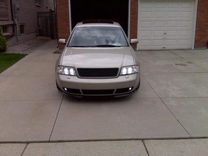

    У меня стоят фары оригинал, купил depo пару что бы снять с них пластик, вот думаю как закрепить еще одну линзу под би ксенон ?????
    Кто нибудь делал?

  9. Виктор_А6
    Виктор_А6 Bad e-mail
    10 окт 2012
    223
    A6
    :rock:

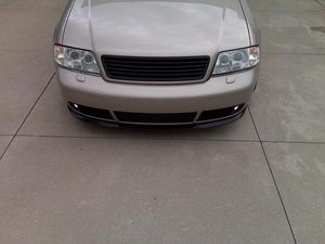

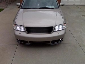

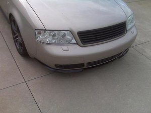

  14. Виктор_А6
    10 окт 2012
    223
    A6
    фотки с немецкого форума, нет описания о установке только лайки мол классно выглядит ....
    Вот все фото :rock:

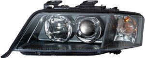

  20. Виктор_А6
    10 окт 2012
    223
    A6
    Короче я разобрал свои заменил пластик так как полировать уже смысла не было, но вторую линзу туда никак не закрепить.
    Выход есть!
    Берем фары от аллроада со штатным би ксеноном и ляпаем вместо дальнего линзу с ксеноном обычным и радуемся )
    А так у нас такие фары не распространены делает их Hella называются что то типо Alien Eyes вообщем кто не хочет замарачиваться штудируйте ебей :rock:
