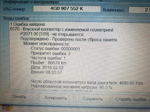

    вот такая ошибка висела на моторе

    Стрелять может из за не правильного смесеобразования, смесь догорает в выпускном коллекторе.
    Какой год выпуска?
    _____
    1. Замерь компрессию
    2. Выкрути свечи на предмет лишнего масла в камере
    3. Посмотри VAG-COM как льют форсунки
    __________
    Подобное обсуждалось тут: http://www.audi-club.ru/threads/pomosch-dve-oshibki.432245/
    __________________
    Вихривые заслонки есть ошибки такие :
    P1017 Заслонки 2 впускных каналов, не достигнут верхний предел
    P1018 Заслонки 2 впускных каналов: не достигнут нижний предел
    P1026 Подача сигнала управления на заслонки впускных каналов: короткое замыкание на плюс
    P1027 Подача сигнала управления на заслонки впускных каналов: короткое замыкание на массу
    P1028 Подача сигнала управления на заслонки впускных каналов: обрыв цепи
    P1029 Клапан заслонок впускных каналов-N316: не достигнут верхний предел
    P1030 Клапан заслонок впускных каналов-N316: не достигнут нижний предел
    P1031 Клапан заслонок впускных каналов-N316: не достигнуто номинальное значение
    P3069 Управление вихревой заслонкой 2.Ошибка адаптации.
    P3066 Управление вихр.заслонкой 1.Ошибка адаптации
    P3191 Заслонки впускных каналов: нарушены базовые установки механич. упора в положении ОТКР.
    P3192 Заслонки впускных каналов: нарушены базовые установки механич. упора в положении ЗАКР.
    P3193 Заслонки впускных каналов: упор в положении ОТКР. за пределами действ. диапазона
    P3198 Подача сигнала управления на заслонки впускных каналов: недостоверный сигнал
    P3199 Подача сигнала управления на заслонки 2 впускных каналов: недостоверный сигнал
    P3241 Заслонки впускных каналов: слишком высокая температура
    P3242 Заслонки впускных каналов 2: слишком высокая температура
