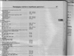

  14. сан сан
    сан сан Живу я дома
    25 май 2005
    3.772
    А6 TDI 3.0 ВМК
    Ответ: 2.8 ААН замеры поршневой - нормально ли?
    Смотрим блок цилиндров, предельный износ.
    Под рукой больше ничего не было.
    По другим двигателям есть 0,15.
    На больших диаметрах и 0,2 мм (не ауди)
      388,2 КБ
      513
    отскань плиз листик пониже.....
    и инфу если есть по поршням...
    Ниже лист оторван, увы.
    По поршням на предыдущей странице, отсканирую через часик, если успею.

    опятьже блок 82.51, а поршень? :))) если верить книжке то 82.48
    тоесть зазор на новом двигателе 3 сотки!
