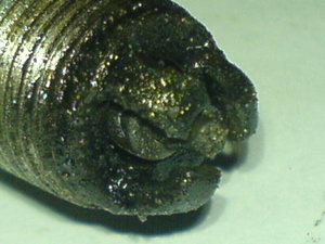

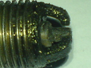

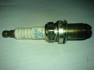

    Вот фото свечей,выкрученных мной при замене.Остальные 4 имели нагар(черного цвета)и рабочий центральный электрод.ГУР тек при покупке,и , видимо давно...как раз над этими 2-мя несчастными свечами...

    Интересная теория :shock: как же тогда двигатель вообще работает при столь не гермитичных свечах(если жидкость способна по резбе свечи попасть в камеру сгорания,то что же тогда будет с компрессией?)
  18. AVIATOR84
    AVIATOR84 Участник форума
    26 окт 2007
    263
    Audi A6/2.4, 1998
    Ответ: 2,8 ААН 2 свечи в масле.Причины и последствия?
    Да свечи похоже изнутри засерает, а это ЦПГ, точно незнаю мож и залегли кольца ,а мож че и похуже. Просто предположение что масло стекает по резбе свечей скорей всего неверное,а если оно так то масло возможно только на внешней стороне резьбы ,ну никак ни на электродах свечи если присмотреться то даже на центральном масло!!!.Скорей всего кольца! - это лично мое предположение и вывод по состоянию свечей на фото

    Возможно как ЦПГ,так и ГРМ.(МСК и втулки клапанов)

    Всеравно прежде чем делать какие либо выводы надо исключить любое подтекани масла ну а потом как в пошагоаой стратегии исключать постепенно одно за другим но для начала вкрутить чистую новую свечу и наблюдать за ней мож не все так грустно но разбираться нодо
