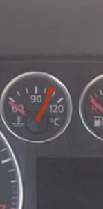

    Яб для начала снял стартер и проверил на столе.
    А когда кипела какая температура на щитке была?

    Стрелка показывала как на фото отметил красным. про стартер уже понял буду завтра до него добираться

  11. Эйван
    Эйван Живу я здесь
    27 янв 2018
    3.789
    Это уже и есть перегрев.
    Если все ок с охлаждением стрелка должна меитво стоять на 90, а переходит она за 90 когда температура приблежаеться к 120 градусов.
