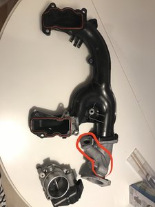

    Свечку поменял, разобрал воздушный патрубок впуска, вытащил ВОТАКУЮ пробку из отверстий в муфте, между дросселем и черной пластиковой трубой впуска, куда приходит патрубок от ЕГР. Всё собрал, завёл, джеки чан пропал. Был счастлив.

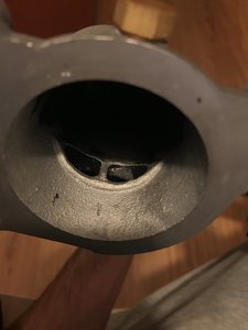

    - Нене, не этот патрубок. Я имею в виду трубку, которая идет от клапана ЕГР в дроссельную заслонку, прям перед коллекторами.
    Вот, нашел фотки. Забиты были выходные отверстия обведенного красным канала (сами эти ноздри, уже чистые, на второй фотке)

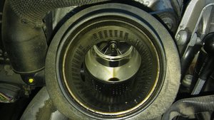

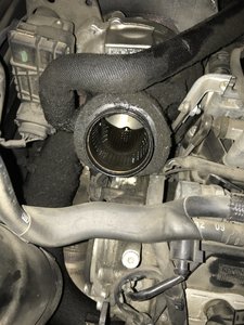

    Ну и заодно, нашел фотки места около турбины. Возник вопрос.
    Нормально ли что патрубок под левой башкой двигателя, справа от воздушного фильтра, весь зассан то ли маслом, то ли салярой? Вплоть до турбины. И сам корпус турбины какой-то весь промасленный и внутри чуть-чуть масла. Турбина дует - дай бог каждому, не свистит, масло вообще не уходит. Может какой сальник где слюнявит, или может медная прокладочка в соединении у турбины и вот так по-тихоньку растекается? Или это просто испарения и это норма?

    Вот это да! Интересно, почему немцы решили, что на трубке вкг не нужен хомут...
    Спасибо большущее! Пошел исправлять :)
