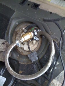

    Ну в общем помыкался седня, так я и не нашел понимания в умах сервисменов местных, тока надувание щек и бубнешь про ГРМ и прочие вумные слова... Манометром тож не разжился, в итоге снял шланг подачи с бензонасоса а там упало две капли бенза помница 1,5 года назад я снял шланг и устал потом тряпкой его ловить под сиденьем... Купил в магазине сантехники обратный клапан на пол дюйма для воды, два штуцера под шланги 10 мм воткнул это все дело на выход из насоса и о чудо, все как прежде :[:]|||||| тока крышка не закрывается и сиденье не ставится... заказал насос... жду на след недели, не знаю на долго ли клапана хватит, мож бензом там уплотнительное колечко разъест :shock: цена комплекта 200 руб и делов на 20 минут... фотка приспособы позже будет :sluni:

    Ай молодца! Не перевились еще Кулибины на земле русской!

    Какая знакомая картина) У меня на моей насос тоже умер, тойотовский ждать 3 недели, да и на зимовку машина уже готовилась (как раз недельки 3 ей и оставалось ездить). В итоге выдрал штатный мертвый насос из бака, опустил туда бензошланг с фильтром тонкой очистки от насоса таза на конце, второй конец на хомуте к прямику, крышку закрыл, а снаружи поставил старый проверенный 392 вальбр, валявшийся давно уже в загашнике (и не раз выручавший). Ессно питание на него подвел. Так и проездил 3 недели с насосом под сиденьем, ничего страшнго.
