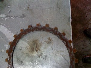

    Ну вот и разобрался я еще с одной проблемой. Перестали обороты плавать. Как писал ранее отдал машинку на ремонт гидротрансформатора. Когда отдавал ее немного удивил ребят, тем, что показал логи работы коробки и сказал, что нормально не работает промежуточный режим блокировки. Через несколько дней позвонили - обрадовали "можно забирать". Приезжаю и все расспрашиваю. Оказывается, что гидротрансформатор на моем Уродике стоит не такой как обычно. Отличается он тем, что вместо наклеек фрикционных, там есть диск, который и отвечает за промежуточную блокировку. Такие ГДТ стоят на 5HP24. То есть, либо у меня стоит коробка 5HP24 либо просто ГДТ оттуда. Факт в том что поменяли они мне этот диск в ГДТ, также надо было заменить и масло с фильтром. Взяли с меня за все 660$ и отпустили счастливого кататься. После тест-драйва я обалдел: тупо не чувствуется как переключаются передачи, чтобы понять все ли нормально приходилось смотреть на тахометр и только там видно как все происходит. Огромное спасибо классным специалистам!

    Чуть не забыл. Сказал мастер, что как правило ГДТ на 5НР19 страдают из-за: 1)перегрева или 2)повреждения поддона АКПП, что ведет к масляному голоданию, и впоследствии к тому же перегреву. Поэтому посоветовал немедленно ликвидировать любые вмятинки на поддоне и поставить металлическую защиту, а если вмятин нет и АКПП все равно перегревается - доустановить дополнительный радиатор АКПП.
