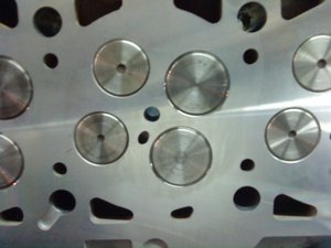

  13. RRomario
    RRomario Старожил
    17 янв 2010
    8.500
    Allroad 3,0TDI '09
    Мне головки и коллектора неделю отмывали паром и клинерами! Теперь я точно знаю, что они чистые!
    http://www.audi-club.ru/forum/showpost.php?p=3847704&postcount=10
      71,5 КБ
      144
