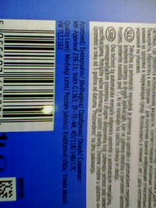

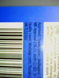

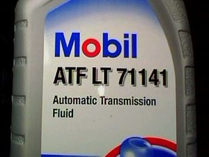

    Вопрос), где в москве купить не паленое esso lt 71141
  15. mdx
    mdx Bad e-mail
    23 авг 2009
    1.006
    Audi Allroad 2.5 TDI vs mAzDa 323F 2.0 v6
    Вот чего нашол::shock:
      14,1 КБ
      231

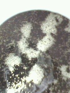

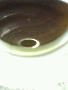

  16. mdx
    mdx Bad e-mail
    23 авг 2009

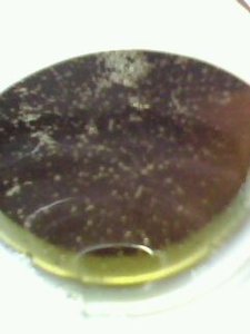

    1.006
    есть допуск zf, цвет какойто непонятный, присутствует запах, на вкус не пробовал)))))))))))))))

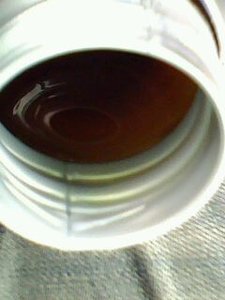

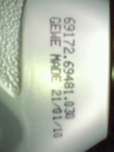

    чуть всболтнул, появились пузыри), ценниг на неё 370 рублеф, а эссо говорят не то сняли, нето снимают с производства, вопсчем как сказал консультант: это полный аналог, вот!
    з.ы. сори за фото, телепон)
