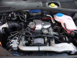

    без считывания ошибок толку нет подсказывать-- одно посмотри на шток актуатора-- при нажатии на газ он должен около 20 мм ходить.

    отмеченая железка должна ходить вверх и вниз про прогазовках.
