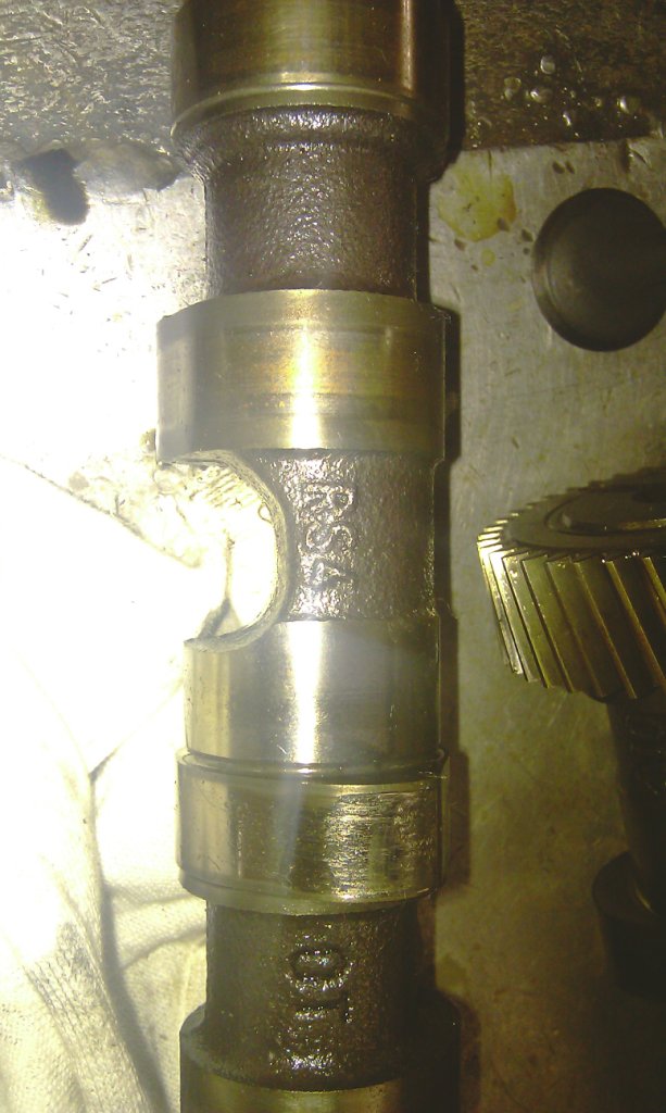

    Вопрос к тем кто менял распредвары, что на них было написано? У меня RS4! Это у всех так?

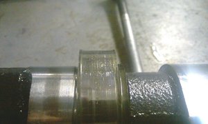

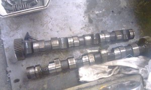

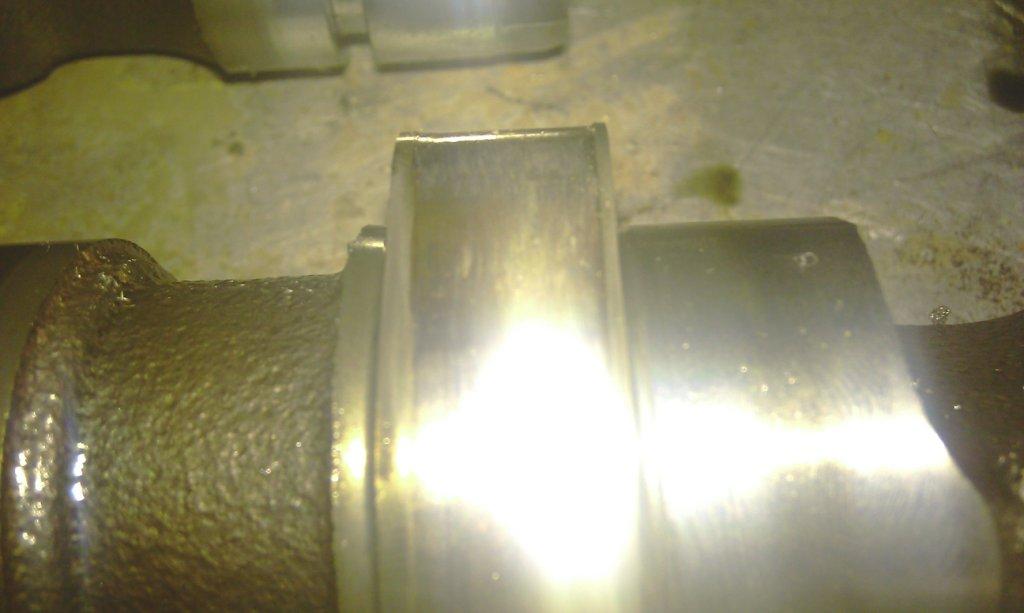

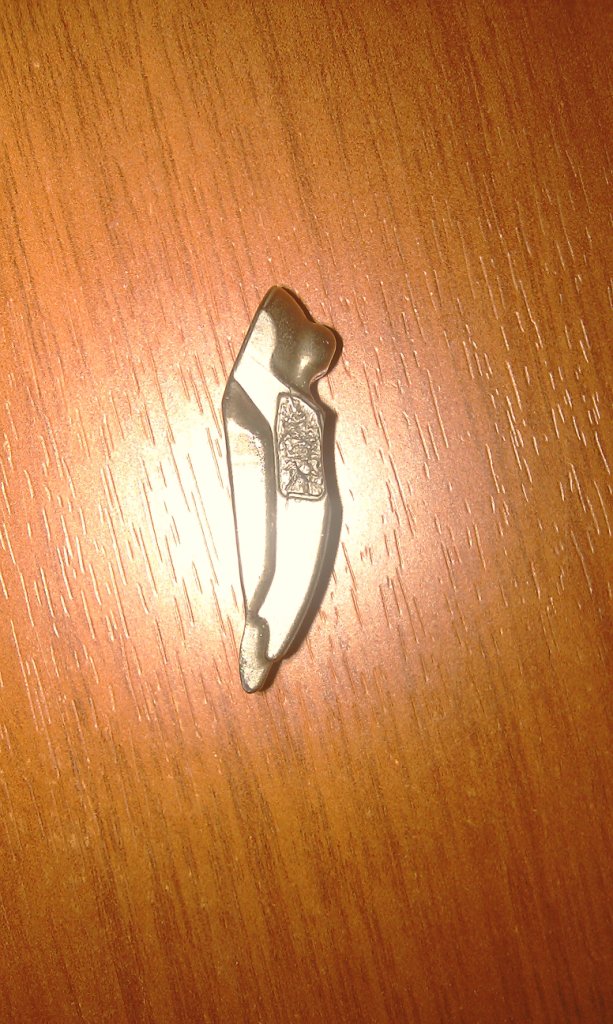

    Вот собственно фото моих изношенных валов и одного из рокеров.

    Это не износ... Игрушки...

    Во во рокера под замену а валы походили б еще.

    Однако!:shock:
    Просто у меня три рокера выпавших были, один гидрик развалился. Поэтому принял такое решение.

    Ну если изношен один вал - его и замени.

    Да купил я уже все валы.
    Выработка есть на все валах, где на одном кулачке где на двух.....
    На фото у меня самый "изношенный"...
    Придется теперь оставить родные валы прозапас. Авось кому и сгодятся....
