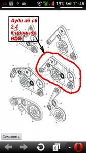

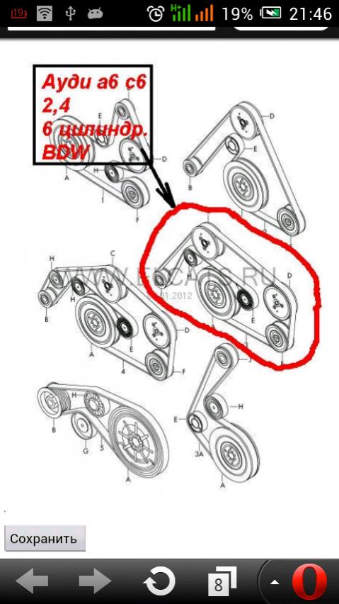

    как только вода из лужи попадает на ремень, он слетает. Как лечить??? С какого ролика лучше начинать одевать?

    Я бы начал с поиска причины,ремень из за воды просто не слетает!

    Проверь натяжной и обводной ролики, они пластиковые, чаще всего они изнашиваются, возможно стоят с перекосом и поэтому ремень слетает.
