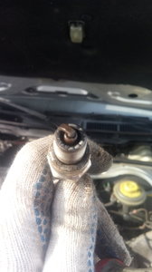

    P.S. утром сегодня обнаружил замершие капли на свечах.вода в топливном или еще могут быть причины?

    Вот собственно сама свеча
