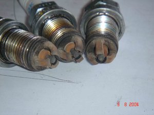

    -свечи, фото приклеил
    -расход бензина 14л
    -регулировать зажиг нелегко оно ведь автоматически как-то регулируется, а для установки необходима по книжке какая-то накладка с меткой. но и это делал. а кстати когда трамблер вращали(в пределах 1см+-) в поисках моши влияло тока на время необходимое для того чтобы схватила при заводке.

    а состояние свечек то не ахти!
    что говорит либо о этилированном бензине (что смертельно для катализатора) либо о ненастроенности системы впрыска (угла зажигания???)
