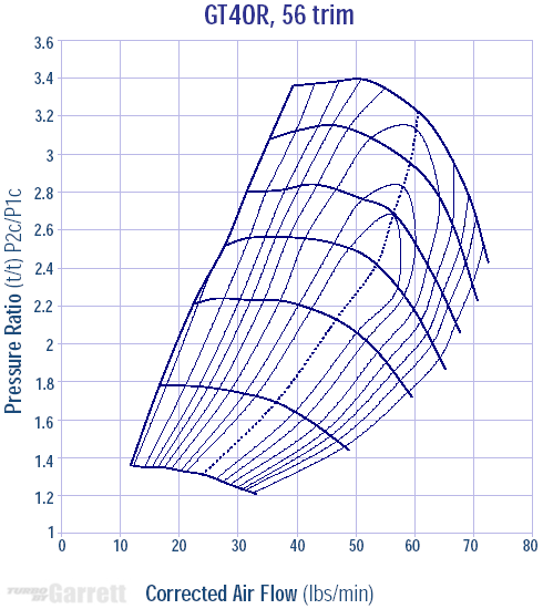

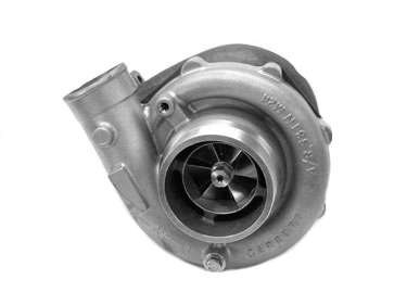

    Как вам размерчик турбины?
    Ну а это на вкусненькое
    Ну а это спешиал фор Улдис (не грусти, брат, все у тебя получится)

    Саш, вот такой Гаррет
    накачает в районе 7500-7800 чуть больше 700 сил, хватать правда будет с 4000-4200.
    Кстати, стоит смешные 1600 долларов. Ну еще сколько-то даставка.
    Turbine
    -Wheel: 77mm w/ 78trim
    -Housing: .95 ar, 1.06 ar
    Compressor
    -Wheel: 88mm w/ 52 trim
    -Housing: .58 ar
