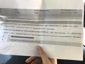

    Здравствуйте, проблема с двигателем 2010 года audi 2.0 TFSI . Автомобиля работает нормально, когда машина холодная, утром. Когда моторное масло / автомобиль становится теплее, двигатель автомобиля начинает дребезжать и имеет плохой звук, как дизель. Также это влияет на вождение автомобиля, плохо тянет. через 5 минут загорается датчик EPC и индикатор Check Engine. Я пошел к ауди дилеру, они поставили диагноз автомобиля: см. отчет.
    после этого я поменял: распредвал (intake camshaft) (700 евро) !!! цепь и натяжитель датчик распредвала ванусный клапан топливный насос.
    Дилер сказал мне, что коробка передач работает в аварийном состоянии из-за проблемы с двигателем
    после замены всех этих частей я не подкючал диагностику,но из-за плохого звука двигателя я понял, что проблема не решина :(
    Что посоветуете?

    Для начала по меряйте давление масла в двигателе на горячую.
