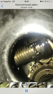

    А месяц где смотреть? ПТС выдан вроде в ноябре, первый хозяин зарегистрировал в феврале 2014

    Прежде чем спорить с дилером нужно посмотреть фактическое состояние натяжителя цепи - не через диагност, а по количеству выступающих канавок.

    это не показатель растяжения,а угол.и он часто не совпадает с тем насколько вышел натяжитель.лучше ориентироваться по натяжителю.

    Добрый день!! Пробег 130т звонов никаких нет, тресков тоже, но шток вышел на 5 с половиной зубов, как срочно нужно менять? Тыщ пять проеду? Быть может?

    На этих моторах где то 120 - 130 тыщ как правило пора уже менять.
