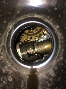

  15. Ehuzov
    Ehuzov Участник форума
    19 авг 2016
    121
    Заглянул сегодня в окошко!
    Я так понимаю что у меня все в порядке?

  16. neckarsulm
    neckarsulm Живу я здесь
    19 мар 2015
    1.727
    Свердловская обл.
    Audi А6 C8 50TDI
    Глядя на фото все нормально.
