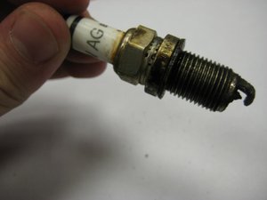

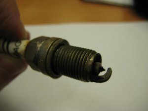

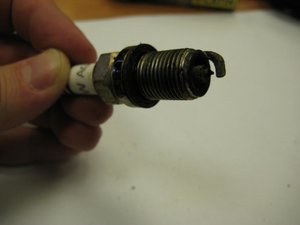

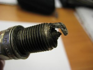

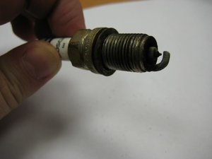

    Доброго времени сутук!
    Автомобиль ауди А6 2007 г.в (середина 2008 - эксплуатация) 2.0 ТФСИ (170 л.с) мультитроник. Пробег 76 т. км, был приобретен год назад с пробегом (57 т. км), я второй хозяин. До этого автомобиль находился в руках знакомых, все ТО по регламенту в оф. сервисе (раз в 15 т.км) до пробега 30 т.км масло Castrol SLX (5-30), после Motul Specific 504-507 (5-30), расход масла наблюдался с момента обкатки средние показатели 300-500 гр на 1000 км, в зависимости от условий эксплуатации. С началом моей эксплуатации было залито в двигатель масло Addinol Extra Light MV 038 (0-30) интервал замены снижен до 7.5 - 8 т. км, кроме того почти сразу заменил клапан рециркуляции клапанных газов, промыл клапанную крышку - заменил прокладку. До последнего времени указанные действия никак особо на расход масла не повлияли - в среднем он составил 400 гр на 1000 км (я в какой-то степени свыкся с этим, но все же мне кажется это много, хотя в мануале написано допустимый расход до 500 гр на 1000 км). Все бы ничего, но на пробеге в 74 т. км я впервые увидел масленку на приборной панели :uhoh: удивился неприятно, залил 1 литр масла - занулил одометр, масленка не заставила себя долго ждать уже через 970 км загорелась вновь:eek:. Погоревав немного и покурив форумы, решил сменить масло, addinol Extra Power MV 0538 LE (5-30) перечислять по каким причинам выбираю именно этого производителя масла не буду, скажу лишь что не сомневаюсь в его оригинальности. Повторно заменил клапан рециркуляции. Кроме того была у меня трубка отвода картерных газов последний ревизии от такого же двигателя, но другого автомобиля на ее конце установлен обратный клапан, так как по моему вину пришла трубка без клапана, решили с другом это исправить и переставили клапан.:) Уже давно лежали закупленные свечи зажигания, последняя замена была на 30 т.км вероятнее всего, но так как автомобиль абсолютно нормально едет, заводится и кроме огромного масложора доставляет лишь положительные эмоции с заменой свечей не торопился...Фото выкрученных свечей прикрепляю. Я конечно не очень силен в этом вопросе, но налет со свечи из первого цилиндра меня просто ужасает.., еще больше пугает масло на свече из 3 его. 2 и 4 по сравнению с этими не кажутся такими проблемными...Компрессию не замерял не было прибора. Адаптер ВАГКОМ приобрел, логи снять не успел еще, но ошибок по двигателю никаких нет.
    К официалам ехать нет желания ... Так как специалистов по этому двигателю у себя в городе пока не нашел. Прошу откликнуться специалистов или людей, которые сталкивались с подобными проблемами и ответить на вопросы:
    1) Какие выводы можно сделать из имеющейся информации?
    2) Что предпринимать дальше?
    3) Чем все это может обернуться?
    можно сюда добавить еще кучу делитантских вопросов, но надеюсь получить ответы хотя бы на эти.
    Заранее спасибо всем откликнувшимся!!!

    Сгоревшее масло именно на одной , первой свече ужасает правильно .. Самый безболезненный выход -замена маслосъемных колпачков (я -бы снял впускной .что-бы убедиться и заодно осмотреть наросты на клапанах предварительно ), пробег больно мал .... Будем надеяться ,что это не кольца ..

    Я бы на твоем месте все-таки для начала остановился на 1-ом цилиндре и, как тебе сказали выше, осмотрел зеркало на наличие задиров, состояние клапанов и маслосъемных колпачков. ВКГ подождет. Состояние свечи в 1-ом цилиндре реально пугает, походу не хило ее там маслом поливает.
