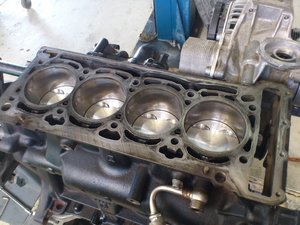

    не в этом дело! я же писал что из Ашхабада а тут нет Ауди центров вообще, следовательно менять пришлось за свои кровные в фольксваген центре, где работают очень профессиональные ребята. Поршня ставили от Ауди ТТ, которые рекомендует ВАГ.
    Всем тем кому вешают лапшу по поводу прошивки и замены МО не ведитесь на это разводилово. Моторист который не первый десяток моторов собирал по гарантии (Шкода и фольксваген) сам сказал что масложор устраняется только после замены поршневой, и разряжение давления в картере (как рекомендует ауди) никак не может увеличить размер колец для снятия масла с цилиндров. Новые поршня влезали плотно как нужно, в отличии от родных которые свободно болтались в цилиндрах. Повышенную мощность моторист объяснил тем что степень сжатия возросла и поставили свечи нового образца. Фото мотора после замены прилагаю. Всем удачи!

    ну хорошо если так!
    и уж совсем хорошо, если проблема реально решается таким образом. мне даже бонусы в виде сделанных болидов формулы 1 не нужны!)
