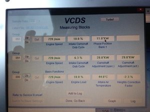

    Народ, плиз хелп... 93я уже 11 :(

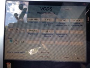

    Народ, дайте совет хотя бы. 91 -> 3е окно (Сamshaft Adjustment spec.) должно меняться в зависимости от первого окна, тоесть количества оборотов двигателя?? У меня постоянно 28°KW

    У тебя в 93 гр пустота, не смущает?

    там еще вчеры было -11 :(
    фазик умер ?
  9. Melkon&Ratkov
    25 фев 2014
    7.998
    Из-за рассинхрона по фазам эбу заблокировал регулирование.
