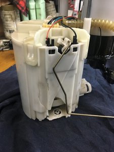

    топливный фильтр поменяй
    там сетка забивается и начинается такая шляпа
    некоторые эту сетку удаляют или модифицируют
    вот пример https://www.drive2.ru/l/459146985862085141/

    вот оно как, оказывается... только каким образом?

    Кверху каком...
    Меньше нужно баком на камни или бордюры наезжать.
    Подними на подъёмнике, посмотри на днище бака под насосом.
