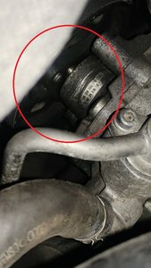

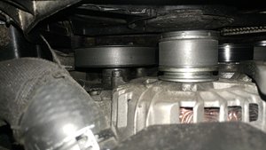

    Сталкивался кто-нибудь с заменой сальника на шкифе гидроусилителя? Порвало ремень генератора и куски намотала на шкиф ГУРА тем самым порвав частично сальник шкифа, теперь подтекает масло гидроусилителя. Может кто менял сальник, найдётся ли у кого размеры сальника или откуда заказывали. Etka не дает отдельного партномера, только на насос и болты. Из-за сальника за 650e не хочется весь ГУР менять. Скоро буду менять ГРМ так хотелось чтоб все детали уже были на готове, пакет ГРМа уже в пути. Заменить все детали хотелось разом, машина не одного дня не стоит, постоянно на ходу. Накатано 157k km.
    Парт номер ГУРа 8K0145156Q

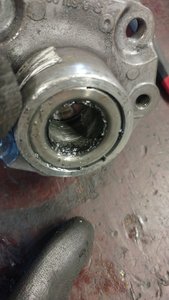

    Привет,я менял сальник,по такой же причине,купил за 100 рублей в автодоке,сложности нет,только разбирай насос очень аккуратно,много мелких деталей

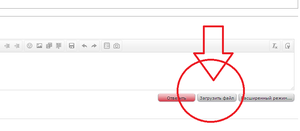

    Как загрузить фото

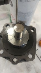

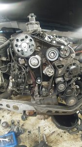

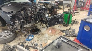

    Спасибо, выручил сильно. Заменил сальник и грм без всяких проблем. Насос снялся очень быстро. От старого сальника на гуре одно название осталось. Рассыпался на глазах, цена вопроса нового сальника 5.64€ . Ничего страшного при разборки нету, силу, молотки и прочию другую силу удара использовать не надo. Болты откручиваешь снимаешь стопорное колцо на шкифе гура и все легко разбирается. грм ремень от HEPU поставил там крильчатки нососа металические, а не пластиковые как на оригенали

    19x32x7/8 размер сальника от Corteco на гур
