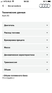

    Как узнать объём бака, этой информации нигде не нашёл, в матчасти указаны цифры, но они общего плана, при заказе авто в спецификации видел инфу, что бак увеличенного объёма, на сколько? Может по vin?

    Да, можно по вин, в myaudi, например.

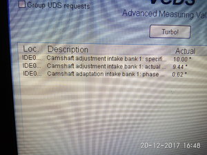

    Обладатели 2.0тди,на скольки по регламенту менять грм,а то оффы говорят одно,а в сервисе написано другое,и можно ли вагком проверять?Вот по углам с вагкома

    Че говорят и че написано?

    Я недавно поменял на 61 тыс. Искал причину - пищала на холодную. Когда сняли крышку ГРМ - увидели на стыках ремня трещины. Хотя официалы говорили, что замена на 90-120 тыс. Так что советую после 60 тыс контролировать состояние ремня.

    Если не изменяет память то заводской регламент замены 180000 км.Но официалы рекомендуют менять на 120000 км. т.к. в России тяжелые условия эксплуатации.Сервисную книгу открой там все есть.
