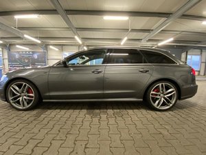

    Всем привет!
    На днях стал обладателем ауди а6 с7 2.0 tdi АКП Avant 2016г.в.. Покупка в Германии, пробег 180к. Даже при таком пробеге, машина внешне выглядит, как новая, что снаружи, что внутри. Двигатель и коробка тоже вроде в порядке, проехал пока 200км, никаких подозрений))
    До этого был пассат б6 2.0 тди 170 л.с. на механике, был такой же 140 л.с. с ДСГ. Если не учитывать, что автомат долго думает, что ей пора ехать, то машина значительно отличается по разгону и до 100 и после 100. Управляемость конечно у ауди на высоте. Признаюсь, искал 3.0 тди кватро, но за мои деньги в более менее состоянии машины не нашлось.
    Цена машины 18000 евро + два комплекта резины на родных дисках 19 и 20 ауди.
    Есть несколько вопросов по машине, прошу подсказать:
    1. Машина с мочевиной или как правильно сказать (Евро 6), рядом с горловиной под дизель есть горловина под эту жижу (немец отдал плюсом 40 литров ее), но не смог точно сказать, как часто ее надо заливать, через каждые 4 или 7 тысяч км.И самое главное, что если во время не залить, то машина встанет колом.
    Кто знает, подскажите пожалуйста.
    2. Интервал замены масла 30000км, что и делали постоянно, по сервисной книге. Стоит ли дальше с таким же интервалом менять, или все же менять чаще, 10-15000?
    3. Ремень, говорит в сервисе сказали замена на 220-230 тысяч. Или лучше раньше сделать?
    4. Еще проблема, машина с одним ключом. Хочу сделать еще один. В Германии у дилера это стоит около 400-500 евро. Подскажите, какая стоимость в России у дилера. На днях буду в России, думал сделать там. Или может есть другие варианты в обход дилера?
