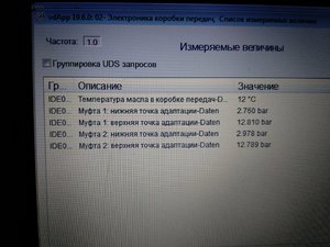

    вот наглядное фото убитого сцепления моего!
    ну а адаптации васей тоже можно провести но многие пишет лучше odisom то я так и делал

    япона-мама...... а какие хоть ощущения от такого, как сопровождалась поездка????? 9,5 бар это ж писец.....

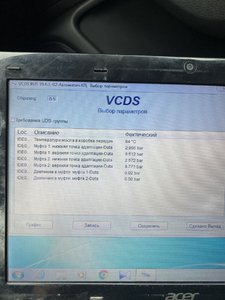

    Вот что у меня

    https://www.drive2.ru/l/456428993118209954/
    Вот тут, у парня, вначале поста приведены цифры:
    Норма нижнего значени 2-3 бара.
    Норма верхнего 6,5-8 бар
  15. Borisoff2006
    Borisoff2006 Новичок
    25 ноя 2021
    26
    Audi a6 2.0 tdi avant
    Да, читал его пост. Но у меня коробка ведет себя абсолютно нормально, не пинается, не пробуксовывает. Правда иногда авто глохнет при начале движения)

    господи помилуй!_))))) вы еще на коне?__)))))
  17. integro15
    integro15 Завсегдатай
    4 дек 2016
    512
    Дания
    Audi A6C7 3.0TDI WAUZZZ4G4BN026290
    ахахахааааа идеально идеальное переключение на всех передачах! проблема была только при газе в пол на 6 и 7 передаче пинок_))))
  18. integro15
    4 дек 2016
    512
    Дания
    у вас полная жопа)__))))))
  19. Borisoff2006
    25 ноя 2021
    26
    Судя по всему да) сцепление в сборе под замену? Или ещё что нибудь? Сколько с таким прокатаюсь?
