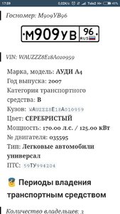

  17. Melkon&Ratkov
    25 фев 2014
    7.964
    По какому VIN ? Ты прошивку siemens хочешь влить себе ?
    Твой VIN какой ?
  18. vasiliy973
    vasiliy973 Новичок
    16 ноя 2017
    16
    Свердловская обл.
    wauzzz8e98a141220 это мой вин.на механику как перейти.Стоп сигналы еще горят постоянно ,из лягушки вытаскиваеш фишку все равно горят,зажигание выключаешь ключ вытаскиваешь тоже горят,предохранитель когда только вытаскиваешь тухнет.В чем дело не пойму.Задний ход подскажите какие провода кидать на фишку.
  19. ВасиличЪ43
    ВасиличЪ43 Старожил
    19 фев 2015
    7.298
    Кировская обл.
    Безлошадный..
    Вася. Тебе уже все конкретно разжевали. Ищи контору, которая займется твоими блоками.
    Либо черкни в личку Владу. Пост #10.
  20. Melkon&Ratkov
    25 фев 2014
    7.964
    Не был у компа некоторое время ..
    У тебя мотор BRF с блоком управления Bosch EDC16U31 с прошивкой 03G906016JC .
    ВИН который ты представлял выше от машины с мотором BRD с блоком управления Siemens PPD ...прошивка от которого ну никак не подойдет к твоему авто .
    Тебе же надо шить блок прошивкой 03G906016JB .
