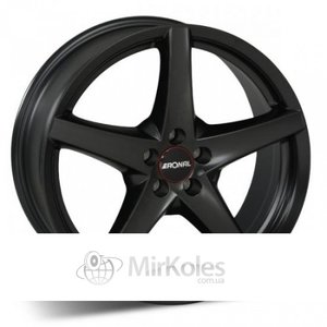

    Тоже дозрел до этой темы. В Москве может ещё можно юзать 18-20, но в Туле никак. Хочу продать свой комплект (диски ronal r41t c двумя комлектами резины 245/45/18 зима пирелли не шип и 245/50/18 лето пирелли) или поменять на 2 комплекта родных 17 дисков без резины. Сторожилы, подскажите это в этой ветке или куда ещё написать
