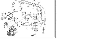

    что именно?
      31,7 КБ

    У меня а6 двигатель AEL. Н этой схеме нет этого клапана. Он прикручивает штуцер(обратка с форсунок-обратка к фильтру). У него с двух сторон есть резьба, а по середине выточено пд ключ, с короткой стороны, если посмотреть в торец, будет отверстие-канал, с длинной стороны, если посмотреть в торец, будет какая то железная заслонка, так же с длинной стороны на самом клапане есть отверстия через которые проходит саляра в штуцер.

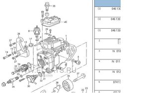

    здесь все нарисовано
      47,3 КБ

    Да, похож на 35. Но на моем колпачек откручивается. Я посмотрел в катологе запчастей екзист для фолц. транспортера 2002 года ТНВД, там он один в один. но он там стоит наоборот не как на этом ресунке. Я думаю надо ставить как на фольце
