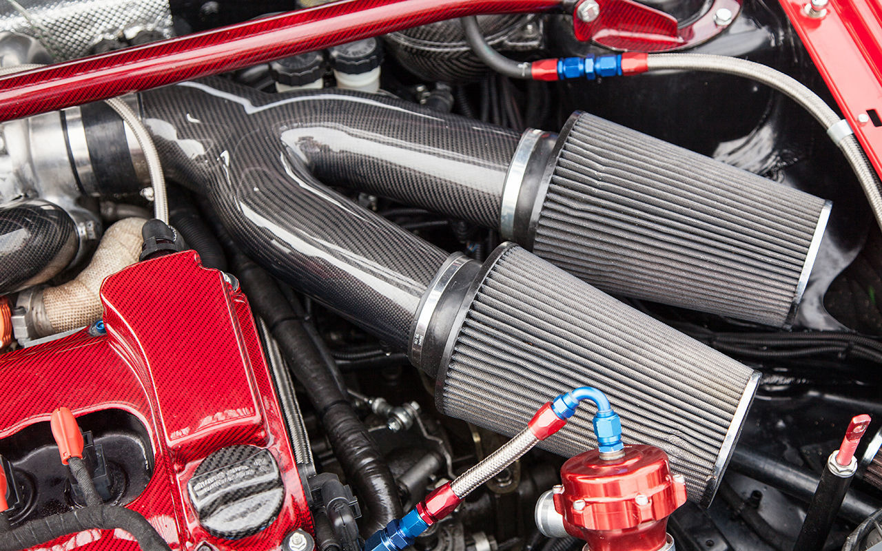

    Уменьшаем сопротивление на входе
    Воздушный фильтр нулевого сопротивления. Ну очень «спортивный» имидж! Многие искренне не понимают, почему их не устанавливают на все машины серийно...
    Без воздуха ДВС мгновенно заглохнет — это понятно. А поскольку добраться до камер сгорания воздуху не очень просто, стоит облегчить ему жизнь. Путей несколько — установить воздушный фильтр нулевого сопротивления, отполировать каналы впускного трубопровода. Сразу отметим, что трубопроводы нынче, в основном, делают из пластика, а потому там много не наполируешь. Да и «нулевик» на входе не подарок. Пусть его сопротивление меньше, чем у штатного фильтра, а потому он не так сильно душит мотор, но это достигается худшей фильтрующей способностью. Иными словами — меньше сопротивление, но больше грязи. Кстати, на двигателях водного транспорта такой проблемы нет…

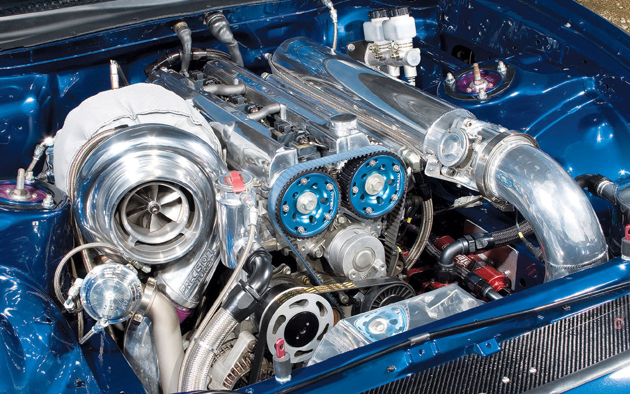

    Наддуваем
    Чтобы увеличить количество сгораемого топлива, нужно добавить воздух, а для этого применяют наддув. Способов много — турбокомпрессор, приводные нагнетатели разных типов. Если компрессор на машине уже есть, то его можно попытаться немножко «дожать» — разумеется, в разумных пределах, а то он разнесет все на свете.
    Охлаждаем наддувочный воздух
    Тюнингованный наддув — ну очень красиво...
    Если воздух, нагретый компрессором, пропустить через интеркулер, то его плотность вырастет, а потому наполнение цилиндров улучшится.

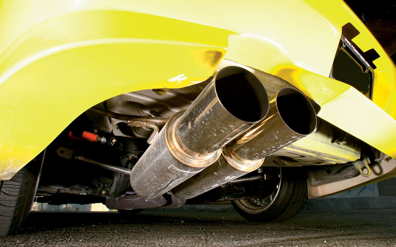

    Плюнуть на экологию
    Выпускная система такого вида придает «крутости» и децибелов. Многим этого вполне достаточно.
    Известнейший способ подъема мощности — удалить из автомобиля всевозможные нейтрализаторы, поставить глушитель типа прямоток «самоварная труба», применить извращенный чип-тюнинг, позволяющий увеличить подачу топлива… Рекламировать подобный путь не хотим: просто укажем, что многие нехорошие люди им пользуются.
