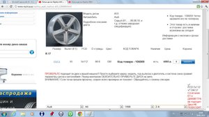

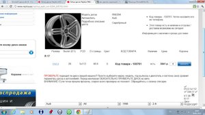

    что скажите про эти? те что на картинке №2 пишет снизу что не подходят к моему авто, хотя по моему наоборот должно вылет у них 45
      66,8 КБ
      447
      66,8 КБ
      170
