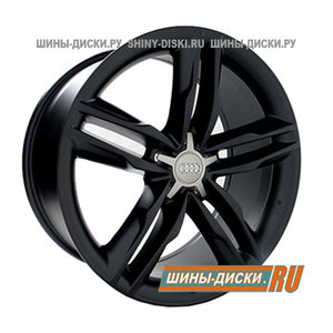

    а я на лето хочу вот такие 18* взять))

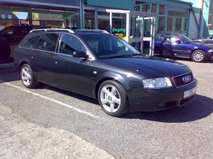

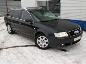

    "Красота"..., ну вот моя на 16" и 17. Кто в мои 16" кинет камень? ИМХО, тут больше от дизайна зависит. Да и что-то маленькими они не смотрятся.
