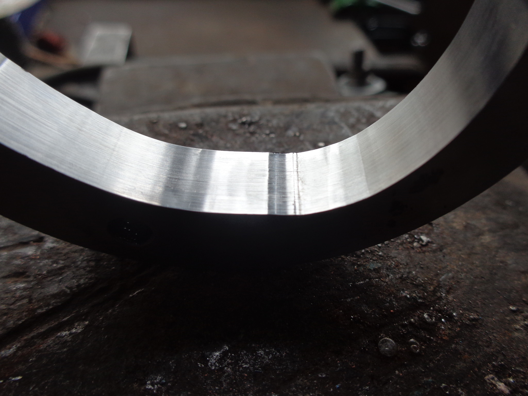

    На примере того же насоса.Симтомы:руль крутится тяжело и гудит при повороте.
    Разбираем,видим выработку (ступеньки)в статоре,где ходят пластины.
    Далее,начинаем эти ступеньнки выводить,бормашинкой.Да,если машинки еще нет то ее придется купить за 2-3т.р.,или спрсить у знакомых,но она еще послужит в дальнейшем много для чего.Кстати,на данном фото работа была проведена дрелью
    Вообщем после полного выведения выработки и небольшой шлифовки кромок нагнетающих пластин,ставим все обратно и еще ездим долгое время.
