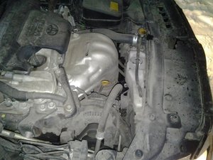

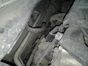

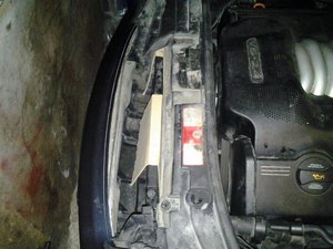

    Может ты и о программируемых зонах сминания деталей не в курсах, ок давай на живых примерах как для младшей группы детского сада,
    расстояние от края бампера (в данном случае сравню Камри и С5) до двигателя при поперечном расположении силового агрегата на порядок больше нежели при продольном расположении, дабы не быть голословным специально для тебя сделал фото:
    Камри
    С5
    разница очевидна даже ребёнку, при лобовом ударе на Камри сначала сомнётся всё что до мотора, далее оппонент упрётся в мотор, который сорвавшись с опор крепления начнёт перемещаться в сторону перегородки которая между салоном и двигателем, где к слову сказать расстояние от мотора до перегородки тоже на порядок больше чем на С5, именно поэтому подкпотное пространство сомнётся по максимуму (в зависимости от силы удара), на С5 же смяв всё что до мотора, оппонент так же упрётся в мотор, мотор сорвавшись с креплений переместится к той же самой перегородке которая находится между мотором и салоном, но перемещение мотора будет на порядок меньшим в следствии гораздо меньшего расстояния от двигателя до перегородки,
    надеюсь что объяснять то, что мотор особо не сминаем объяснять не нужно?

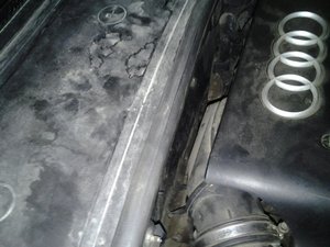

    именро по описанной причине сминание подкапотного пространства машин с продольным расположением силовых агрегатов будет меньше нежели у машин с поперечным расположением того же агрегата, опять же для наглядности
    Камри
    С5
    вот так собственно и различаются расчитанные сминаемые зоны поглощения удара,
