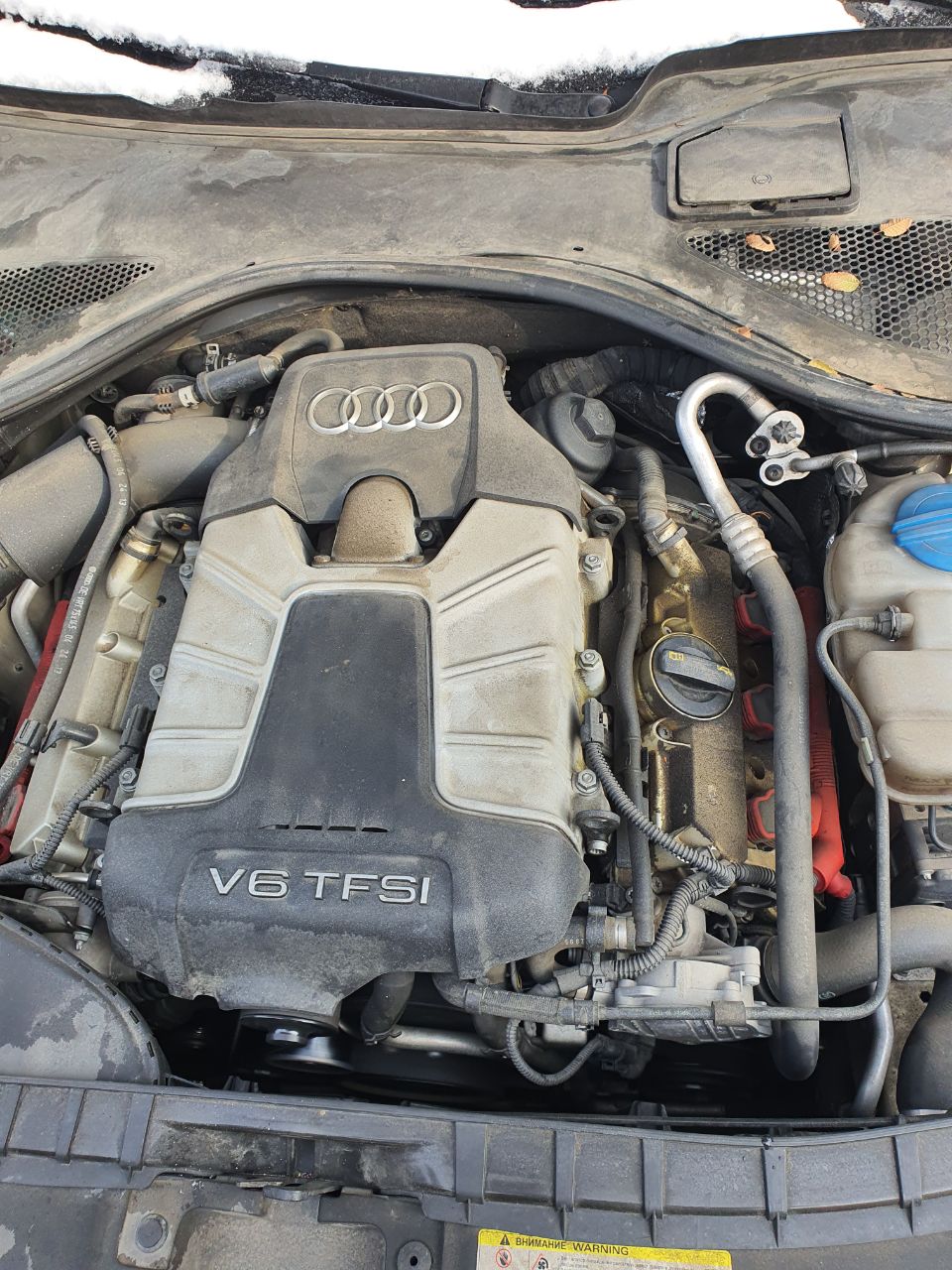

    A7 C7 2013 года. Это рестайловый движок или нет? по крышке похож на старого образца
  7. Cosmo-sky
    Cosmo-sky Участник форума
    13 апр 2013
    364
    S7 4G
    Дорестайлинг.
