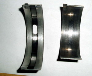

    вот фото вкладышей, шатунный и коренной.

    Я не профессор, но кое что предположить могу. Допустим, что топливо деиствительно было плохое и оно попало в камеру сгорания и не воспламенилось, тогда гидравлический удар неизбежен и отсюда такие последствия. А что касается вкладышеи, то шатунные не очень хорошо видно а вот кореннои вполне нормальный, рабочий вкладыш. С уважением
