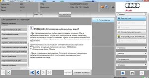

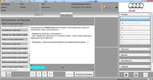

    Адаптация коробки Multitronic. (проверено на коробке 0AW)
    Требования: прогретая коробка, ровная площадка.
    Итак. Заводим авто, греем масло в коробке до 80 градусов, но не более 95 (смотрим в 02 блоке - новый тип измерений - 38 канал).
    Далее: Авто не глушим селектор на P, подключаем и запускаем Vag-Com, идём 02 блок (АКПП), далее 04 Базовые установки - выбираем "Resetting of all adaptation values", запускаем... через время (несколько секунд) в поле сообщение типа "Завершено корректно".
    Теперь Мультик сбросил все прежние установки/корректировки.
    Потом делай, как написано на картинках.
    В процессе обучения коробки рекомендуется отслеживать в "Новых измерениях" каналы 12 и 13.
    Завершается адаптация, когда значения каналов №12 и №13 изменятся с "is running" на "completed succesfully".
