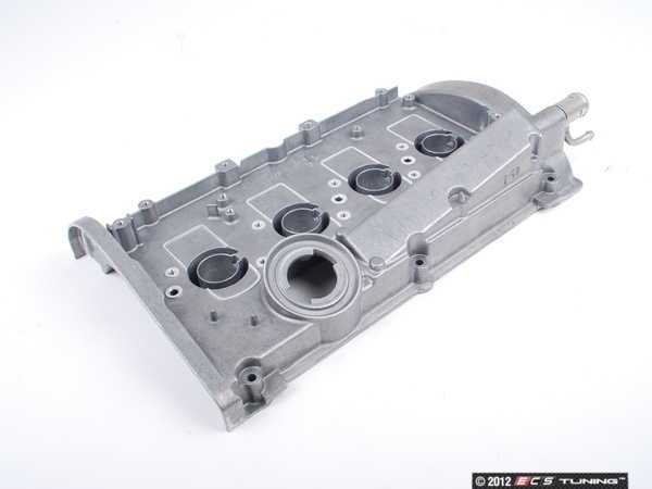

    Доброго время суток.
    Собственно имею под замену крышку 06B103469AH
    По не грамотности купил 06B103469N
    Двухдневный поиск нужной детали результатов не принес. Только на заказ за большие деньги и за длительный срок.
    Появилась мысль что если просто срезать старую трубку и заварить ее в новую крышку? На сколько я понимаю крышки отличаются только трубками?

    да она там нафиг не нужна, ставь и не парься

    Ну как не нужна. Раз есть значит нужна. Тем более куда мне трубку девать которая к ней идет.

    Ну вообщем решение принято, поеду варить.. Что получится расскажу. Всех с праздником!

    В итоге так и поступил. Пока тьфу тфу тфу все нормально.

    этот отвод там - муляж, ты бы попробывал одеть большой шланг а в маленький подуть и сам бы убедился..

    на сколько я понял - автора смущает отсутствие дополнительной маленькой трубочки рядом с системой ВКГ)
    сталкивался с этим - решение проблемы оч просто - вся большая трубка с отводом относительно свободно "выкручивается" из клапанной крышки и вставляется в новую на герметик.
