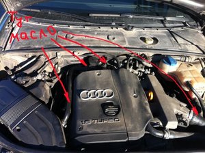

    Товарищи, помогите советом.
    1.8T AMB ест литр масла на 1,5т.км.
    5 раз диагностировался в разных местах никто ничего точно сказать не может.
    Дилижанс говорит всё ок, странно что ест. Вы уверены? А я уверен так как доливаю по литру, а подтёков нет.
    Итак 4 версии:
    1. Турбина. Маловероятно т.к. Дилижанс и Сергеник говорят что в порядке.
    2. Маслосъёмные. Х.з. Эту версию все выдвигают как наименее затратную.
    3. Поршневая. Дилижанс говорит на стенках всё ок, глядели эндоскопом. Лил раскоксовку пару раз. Первый раз помогло на время, проехал 2.5 т.км на литре масла, сейчас опять как было. Может случайность.
    4. ВКГ. Она чистилась. Пробка пляшет, на диагностике вроде подозрений не вызывает. Но!
    Итак вопрос должны ли эти трубки быть в масле? Перед дроссилем капель 5, впускной в масле, патрубок от интеркулера тоже. Из грибка вытекает 1 капля.

    Да масло на впуск попадает это факт. Либо через турбину либо через ту трубку что на фотке слева отмечена. Та что от грибка к патрубку перед турбиной идёт.
    Турбину за крыльчатку дёргали в Дилижансе, у Сергейника, и колхозник говорят в пределах нормы. С патрубка сливаеться полтора см в пластиковом стаканчике.
    Думаю закавырка в воздушных трубках. Может в маслоотделителе какой клапаночек сдох. (знаю там есть один в корпусе прям)
