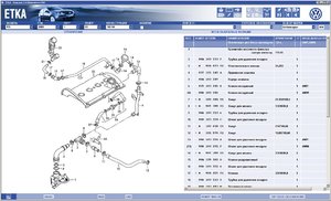

    вкг я ток понял вентиляция картерных газов -это под впускным коллекторм её чистить надо? А в Клаппаной крышке надо что чистить?
  19. Mario
    Mario Завсегдатай
    19 апр 2009
    640
    A4(Q) америкос AUG(AWT) 1.8T 2001г. АКПП
    Вот твоя система ВКГ, чистить надо все что забито, клапана не рабочие менять.
