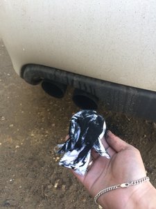

    IMG_3341.JPG Добрый день ! Подскажите пожалуйста Audi A4 1.8 2010 года валит с трубы чёрный дым и литит сажа , что это может быть ?

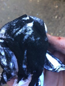

    Если глушитель внутри тряпкой протереть налет маслянистый?
  9. Vladislav-190915
    Vladislav-190915 Новичок
    14 июн 2017
    19
    Нет сухой только сажа

  10. jurist6
    jurist6 Участник форума
    20 дек 2016
    413
    А4 1.8TFSI 120 сил
    Тогда надо начинать разбираться со смесеобразованием. Если он точно не маслянистый, копать у нас на глушителе бывает, но конечно не в таком количестве. Тут прямо топливо не сгорает и вылетает. Уровень масла точно не падает?

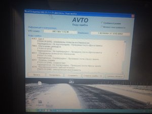

    Если есть ваг ком то гляньте в нем группу 32, или просто найдите показания коррекций по лямбде, аддитив и мультипликатив и напишите сюда. По данным значениям можно узнать корректировки лямбды текущей смеси, главное ошибки до этого не сбрасывайте.

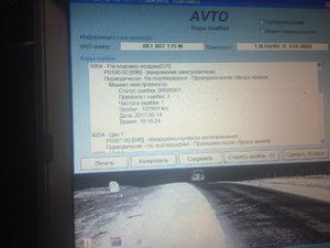

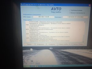

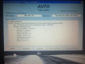

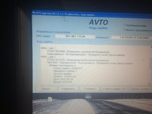

    Помогите разобраться!

    Разбирайте со свечами, проверьте их состояние, учитывая предыдущий масложор, они должны быть убитыми, если конечно вы их после не меняли. И что в итоге ест масло? У вас адски богатая смесь, точнее полное отсутствие сгорания смеси. Если масло ест готовьте деньги на замену поршневой.
