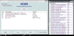

    выкладываю аттачем полный список каналов из окошка.
    посмотрите пож какие мерять!

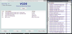

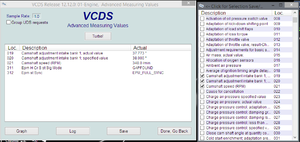

    вот померял каналы 19, 20, 21 (все что связано с camshaft) на заведенном двигателе:

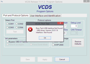

    идея хорошая. из более менее доверенного источника скачал vcds 11.11.3, поставил, увы он мой шнурок от версии 12.12.0 не видит :(
    может кто выложит версию 11.11.6? вдруг увидит....

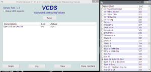

    Таки ты прав мил человек! В 11.11.6 есть такой канал. У меня его номер 340.
    померял -3,2 при пробеге 130к

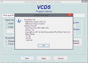

    На всякий случай выкладываю может кому пригодится VCDS 12.12.0 и VCDS 11.11.6 которые гарантированно работают с китайскими шнурками.
