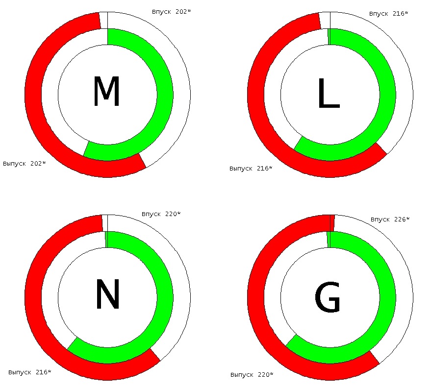

    Ну, я бы ещё распредвал поставил от SF/PM хотя бы...

    а что это даст ? почитал, ну норм тема в моей дыре его не где взять.

    Побежит повеселее. Родной вал на RU уж очень вялый.
