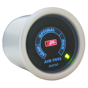

    Поставил A/F-метр и офигел :rzunimagu :shock: Показания всё время в зоне богатой смеси (сегменты 15-20 из 20-ти (диапазон датчика 0-1 вольт)). И на ХХ и на ходу под нагрузкой. Решил, что датчик дефективный, проверил вольтметром - показывает напряжение на сигнальном проводе (чёрный) лямбды от ~ 0.5 до 1.5 с лишним вольт!!!! (на заведенном прогретом двигателе при разных оборотах, но не на ходу) При том что номинально должно быть 0.2-0.8(9) насколько я понимаю. Первой мыслью было поменять лямбду нах, но потратив в нете полтора часа на изучение проблемы, понял, что причина и не в нём может быть :shock: :shock:
    Лямбда-зонд 4-хпроводной. На белом проводе подогрева напряжение есть, на сером проводе 0.7 вольт. Чек-энджин не горит. Двигатель ведёт себя практически идеально и по расходу и по динамике разгона, обороты не плавают и все прочие косвенные признаки смерти лямбды не выявляются.
    В чём причина может быть ???? :shock: :shock:

    Угу .... пасиб за инфу :beer: , мерял действительно направильно между массой и сигнальным. С учётом 0.7 на сером всё правильно значит. Но загвоздка мля в том, что прибор-показометр (задуман мною для того, чтобы быть уверенным, что топливной системе хватает производительности при искусственном завышении давления наддува, ибо не оч хоцца на бедную смесь нарваться :rzunimagu ) имеет только два провода на подсветку и всего один сигнальный :shock: Соответственно эти 0.7 вольта на сером проводе с лямбды и не учитываются :shock: (На 3-х проводной лямбде масса общая и всё бы нормально было) Вот ,мля, китаёзы ... в инструкции написали, что типа и с 4-хпроводной лямбдой всё ок :hot: .
    Не силён я в электрических делах .... можно сию проблемму как то обойти??? :shock:

    Самый простой способ - проверить зонд обычным стрелочным напряжометром:D
    Более сложный - разобрать сие чудо природы и попытаться найти место где масса идет на сигнал, и впаять туда новый провод...:uhoh:

    Зонд то в порядке, мультитестером щупал.
    Прибор разбирать неохота конечно ... корпус завальцован оч аккуратно, просто так не вскрыть. С другой стороны, если не разбирать - 75 уе выкинуты на ветер :rzunimagu :rzunimagu

    Зонд видимо в полном порядке - по машине чувствуется. Мне б именно показометр смеси настроить ....

    Порежь корпус аккуратно, не трогая завальцовку... потом через какое-нить кольцо там соединишь...
    Лишь бы было как впаятся, и самое главное - чтобы никакой левой наводки на зонд не дало.
