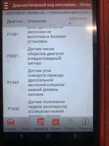

    Машин (Audi a2 1,4 aua мкпп) очень плохо заводится, не реагирует на педаль газа вообще, горит чек и епс
    Когда заводится работает не очень устойчиво
    Есть лаунч, он показывает 4 ошибки
    P1581 блок дроссельной заслонки не выполнена Базовая адаптация
    Р0321 датчик числа оборотов двигателя не достоверный сигнал
    Р1543 датчик угла поворота привода дроссельной заслонки слишком низкий уровень сигнала
    Р1630 датчик педали положения акселератора слишком низкий уровень сигнала
    Снял старый дпкв почистил, потрогал, поставил - завелась 2 раза хорошо, с реакцией на педаль газа. Потом все повторилось опять
    Поставил новый дпкв Делфи, завелась 2 раза, также с реакцией на газ и опять все по старому, ошибки не уходят.
    На включённом зажигании ошибка по дпкв не удаляется совсем..
    Подскажите друзья куда копать? Уже готов коробку снимать - смотреть реперный диск..

    В сервисе предлагают поменять датчик положения педали газа, а если не поможет - дроссельную заслонку.. но что то дорогие эксперименты..

    Очень похоже на датчик положения коленвала! (lда да без него заводится плохо! по распредвалу) (отсоедини -посмотри как будет заводится) (Базовые установки без ВАСИ не сделаешь -отсоедини большой разъем от ЭБУ на 5 минут ) дроссель и педаль не меняй! (Задавай вопросы дальше собаку съел на AUA) Разъемы под полом !!!(на предмет зелени) проводку до датчика кв .

    В общем вроде победил.
    Снял педаль газа и подогнул усики, пока заводится и реагирует на газ, ошибки все ушли..
