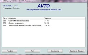

    Проблема такая, коробка после прогрева где-то на 20 км, переходит в аварийный режим.
    Проверил VAGом показывает:
    температура процессора блока управления акпп(Control Module temperature) 74гр.
    температура сцепления(Сoolant temperature) 96гр.
    температура масла ATF(Transmission fluid temperature) 116гр,

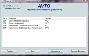

    Потом оставил машину на сутки, на холодную проверил:
    температура на улице +8гр.
    температура процессора блока управления акпп(Control Module temperature)7гр.
    температура сцепления(Сoolant temperature) 7гр.
    температура масла ATF(Transmission fluid temperature) 47гр.

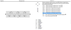

    судя по описаниям в интернете, я так понял что два датчика температуры расположены в одном блоке управления АКПП J217(температура масла ATF,температура процессора блока управления акпп)
    потом несколько раз проверял и пришел к выводу что это не датчик Transmission fluid temperature,неисправен а что то с программой блока J217, поскольку показания завшены ровно на 40 гр.
    кто нибудь сталкивался с такой проблемой.
    Можно ли програмкой VCDS как то откоректировать показания температура масла ATF(Transmission fluid temperature)?

    А с чего ты решил что виновата прошивка ? Прошивку можно перелить или установить обновление если такое есть на данный блок - это не проблема можешь обращаться . Но скорее всего это не поможет ,платы менять придется .

    Да я неговорю что прошивка виновата.
    я как думаю блок управления j217 это микропроцессорная система и там есть память программ и память данных,
    и вот в памяти данных хранятся все коэфициэнты, настройки, и.т.д.
    если этот датчик находится в блоке J217 судя по описаниям в инете,то стоит добраться до памяти данных и изминить поправочный коэффициэнт,
    ведь датчик показывает правильно и линейно но лишь со сдвигом на 40 гр.
    Только вот как добратся до этих коэффициентов вопрос?
    Или же там нет этих коэффицентов, а датчики устанавливают эталонные?
    Замена плат что даст если там нет этого датчика или есть?
    Ошибки все исходят судя по показаниям из за высокого значения Transmission fluid temperature. Вся проблема в нем.
    И если датчик(Transmission fluid temperature) действительно находится в блоке J217, то менять блок, ну это же глупо если есть возможность програмной
    коректировки датчиков.
    До этого отдовал машину нашим месным спецам, коробка пинналась, поменяли сцепление, полгода полет нормальный, потом коробка не пинналась, но в аварию уходила из
    за перегрева муфты меняли прошивку, еще полгода полет нормальный,
    да и при замене сцепления порвали шлейф к блоку j217, вместо шлейфа припаяли провода.

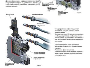

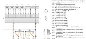

    вот что нашел

    В электросхемах ElsaWin я нашел только один датчик температуры сцепления(Сoolant temperature) а вот этого датчика температуры(Transmission fluid temperature) не нашел, значит он в блоке J217, вообщем как писал ранее завтра вскрою и посмотрю.

    Теперь косаемо блока J217 вскрыл все на удешивление, плата как одна большая микросхема, в эльзе электрическая схема отличается,
    на схеме G510 - Датчик температуры в блоке управления пока не нашел.
    далее G193 - Датчик давления в гидросистеме 1 для АКП и G194 - Датчик давления в гидросистеме 2 для АКП в ельзе два провода а в реальности три,
    засада. Буду искать.
